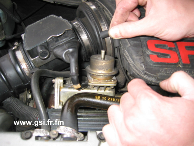

Débrancher le tuyau de dépression du régulateur d'essence |

Placer une douille sur le régulateur. Une douille de 10 ou 12 de la taille de la marque sur le régulateur. |
Avec un marteau taper sur la douille et la pression va s'augmenter. |
Pression d'origine d'une Atra 3.0 à 3.3 bar MAXI* |
Monter la pression à 3.5 bar Maxi* |
*Maxi: La pression d'essence est au maxi quand vous êtes en pleine accélération,
et en débranchent le tuyau de dépression vous avez la pression maxi.
